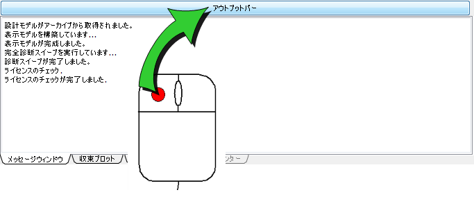

縮小可能なアウトプット バー
結果を表示する際、アウトプットバーを非表示して、グラフィックスウィンドウのスペースを最大化すると便利です。
アウトプットバーを展開するには:
