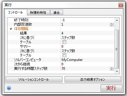

実行
設定タブで実行をクリックします:
設定適用についての質問
[解析モード] = [非定常解析]になっていることを確認します
注: 短時間に数回の回転を実行するため、回転翼が、全ての時間ステップについて翼の間隔分回転する時間ステップサイズを使用します。
これを判定するには、時間刻み幅の行で ...ボタンをクリックします。
回転翼の数を選択して、4を入力します。計算 ボタンをクリックします。これによって時間刻み幅が 0.025 秒に設定されます。
[Intervals_Results] = 4を保存します
[実行する時間ステップ数] = 70
注: この設定により、回転翼は最高速度で 10 回転します。最初の30ステップは 非衝動的スタートアップです。
計算をクリックして、解析を開始します。
