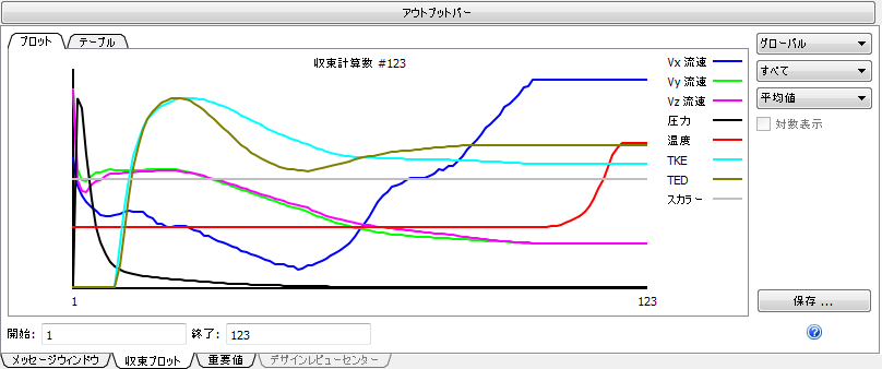

Autodesk Simulation CFD の解析はすべて複数の収束計算から構成されています。1収束計算とは、モデル全体に対する1回のスイープ計算です。各自由度(量)に対する収束度は収束モニターにプロットされます
解析初期には、毎回の収束計算で結果が大きく変化します。収束線が上下に振動することもあります。収束線が水平になると、結果の変化がおさまり、解析が"収束"したことを表します

Autodesk Simulation CFD は局所的、全体的な周期的変化を解析領域全体について検討し、それぞれの自由度の局所的/全体的な変動を評価します。自動収束判定により解析が収束したかどうかを判定し、自動的に解析を停止します。(収束 = 解が変化しなくなった)これにより、ユーザーが指定した収束計算数前に解析が終了します。また、アウトプットバーには、平坦な線が検出されたことを示すメッセージが表示されます。
