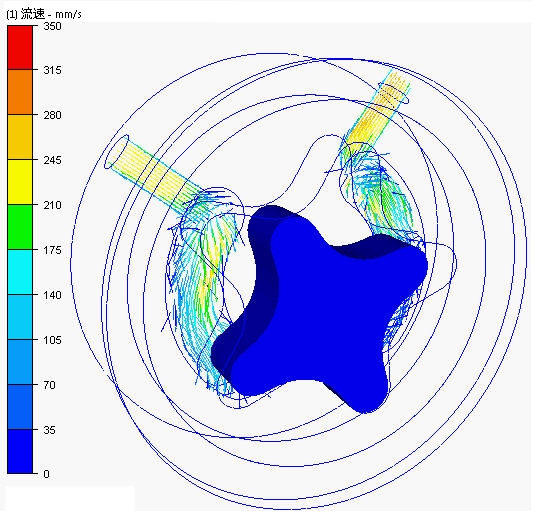

カムが中心軸に対して回転している。カムのメッシュは周囲の静的領域と同時にメッシュされる。 流れが、カムの回転による流れ空間の体積変化によって発生する。 この運動を定義するには、回転運動を使用します。 |

装置への回転運動の設定は、体積的な変位による流体の輸送、あるいは単なる物体中の運動のどちらかによって判断することができる。逆に言えば、回転領域が設定された回転装置は、エネルギー輸送によって流体を駆動する。このような装置は、コリオリ効果と求心加速度に依存している。
回転領域を使用することにより、より少ない計算資源で、より正確な解を得ることができる。移動固体(回転運動によって定義された)は、より多目的に利用でき、広い範囲の用途の問題を計算することができる。
