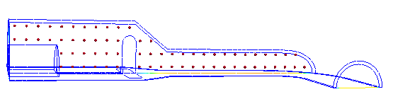

一連の粒子追跡を作成するには
- 結果平面を作成し、粒子追跡ダイアログを開きます。
- シード方法を選択します。
- ポイントを追加をクリックします。
- 平面上のポイントをクリックします(またはグリッドをドラッグします)。
- 粒子追跡を追加をクリックします。

四角形グリッド
上側2コーナー、下側コーナーの3点をクリックすることにより、アクティブな平面上に矩形を描画します。
幅および高さフィールドにグリッド点数を指定します。
グリッド間隔オプション
グリッド間隔オプションは、ベクトル密度のグリッド間隔に基づいて追跡シードを配置します。このオプションは、結果平面全体に均一に追跡を分布させる場合に使用します。これは、腐食を計算する場合に便利です。
グリッド間隔オプションを有効にするには:
- 粒子追跡ダイアログで、シード方法として四角形グリッドを選択します。
- グリッド間隔を使用をチェックします。
グリッド間隔密度を調整するには:
- 結果平面でベクトルを有効にします。
- 平面制御ダイアログのベクトルの設定タブで、グリッド間隔スライダをドラッグします。
