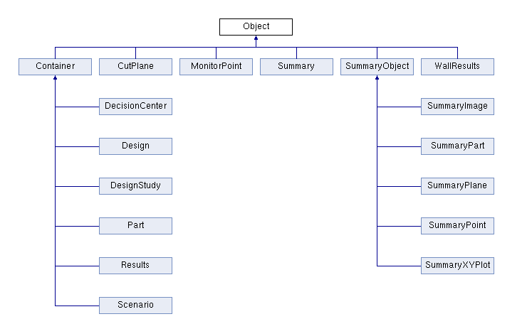

APIクラスには特定の階層構造があります。Objectはトップレベルクラスであり、その下にいくつかのクラスを持っています。ContainerおよびSummaryObjectクラスもそれぞれの子クラスを持っています。クラス全体の構造は以下の通りです:

注: Object クラス(Setup モジュールに属する)には、他のモジュールに属するエンティティを持ったクラスも含まれている点に注意してください。クラスとオブジェクトは異なる事を念頭においてください。CutPlaneクラスはObjectクラスの下に表示されています。これによりObjectクラスの全てのメンバを継承することが可能です。しかしこの場合のcutplaneは抽象化であり、あるタイプのエンティティを指すものです。モデル内で断面が作成されると、それは実際のオブジェクトであり、抽象化ではありません。従って、これはResultsモジュールの一部です。
