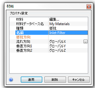

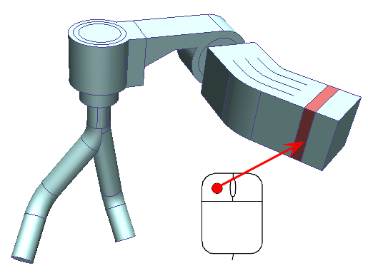

流入口付近のフィルタを選択します。
次のいずれかの方法で、材料クイック編集ダイアログを開きます。
材料データベース名 = My Materials
[種類] = [抵抗]
[名前] = Inlet-Filter
流れ方向: ... ボタンをクリック

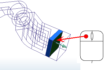

流れ方向ダイアログでサーフェス選択ボタンをクリックします
流れに垂直なサーフェスをフィルタで選択します。
注: 注意: 矢印は垂直方向を示し、流れの方向を示していません。
[垂直方向 1] = [グローバル Y]
適用をクリックします。
