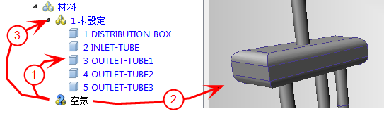

- 材料を割り当てるには、次のいずれかを行います:
- 材料をデザインスタディバーの部品ブランチにドラッグします。
- 材料をモデル内の部品にドラッグします。
- 材料を別の材料ブランチ(または未設定)にドラッグします。これにより、それより下にあるすべての部品に材料を割り当てます。
材料の適用例

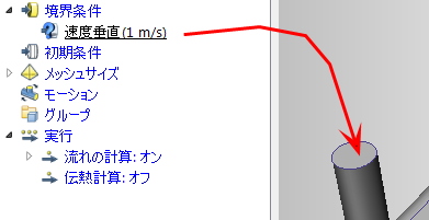

- 境界条件を割り当てるには、条件を部品やサーフェス上にドラッグします:
注: 設定は複数回適用することが可能です。
境界条件の適用例
