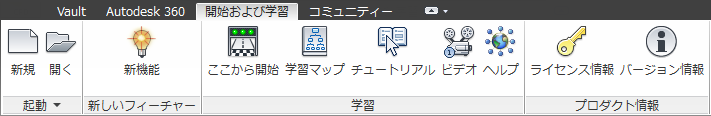

Simulation CFD 2014 には、ヘルプおよびドキュメンテーションのコンテンツにアクセスするための新しい簡単なコントロールのセットが含まれています。新しいリボンである[開始および学習]には、[ここから開始][学習マップ]の 2 つの新しいコマンドが含まれています。新規ユーザが Simulation CFD の基本をできるだけ効率的に学習するのに役立つ Wiki ヘルプのすべての新しいセクションを開くには、[ここから開始]をクリックします。新規ユーザを対象としている Simulation CFD ヘルプ リソースのグラフィックス ビューを開くには、[学習マップ]をクリックします。
[開始および学習]リボン
Simulation CFD の旧バージョンでは、ヘルプ情報およびドキュメントにアクセスするには、[スタートアップ]タブをクリックします。Simulation CFD 2014 では、[開始および学習]という再設計されたバージョンのタブが含まれています。[開始および学習]は、他のシミュレーション製品と一貫性があり、必要な場合にこれらのリソースを検索しやすくなります。
注: [プロダクト情報]パネルは Simulation CFD のデスクトップ バージョンに固有のものです。
