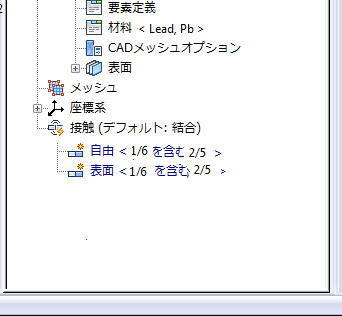

モデルに影響を及ぼす接触順序
まったく同じ接触ペアを作成すると(すなわち、接触ペアを複製すると)、ブラウザの最初のエントリのみが使用されます。後続のエントリは無視されます。パーツからパーツおよびパーツ/サーフェスの両方を同じ面で定義する場合、パーツ/サーフェスのエントリによって、そのペアの接触タイプが制御され、接触しているその他のサーフェスには、そのパーツの設定が適用されます。これ例については、図 1 を参照してください。
(a) 同一のパーツ/サーフェスが接触に定義されています。最初にリストされている自由接触が結果になります。 (b) 同一のパーツ/サーフェスが接触に定義されています。最初にリストされているサーフェス接触が結果になります。
(c) パーツ 1 表面 6 とパーツ 2 表面 5 (1/6 と 2/5)の接触は、より詳細な領域よりも小さいため、面はサーフェス接触になります。パーツ 1 と 2 (1 と 2)のその他の接触は、自由接触になります。

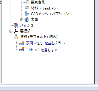

(d) 同一の接触ペア、異なる順序。2 つのエントリはまったく同じではないため、結果は(c)と同じになります。パーツ 1 表面 6 には、パーツ 2 表面 5 との接触が生じ、パーツ 1 と 2 で接触しているその他の面は自由になります。
