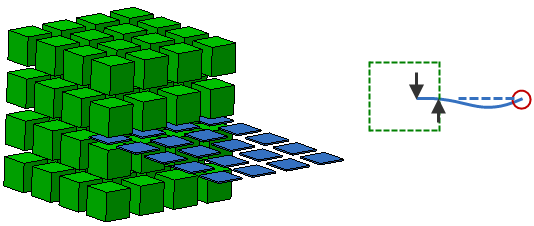

これは、各パーツの自由度が異なることに関する問題です。ブリックの自由度は 並進 3 自由度(Tx、Ty、Tz)のみですが、プレート(およびシェル)は、要素の垂直方向の回転を除くすべての自由度を持っています。そのため、ブリックからプレートに対して、プレートの回転を妨げるモーメントを加えることはできません。特別な考慮事項がない場合、複数の節点を持つ直線に沿ったプレートとブリックの接続ではヒンジが発生します。この状態を示したものが図 1 です。線形応力の場合、これは静的に安定な構造になりません。
図 1: ヒンジが発生するブリックとプレートの組み合わせ
黒の矢印はヒンジ線を表しています。右側にある側面図は、プレートがどのように変形するかを示しています。ヒンジ線での回転に注目してください。プレートの自由端が支持されていなかった場合、プレートはヒンジ線の周りを自由に回転し、その結果静的に不安定な状態が発生します。

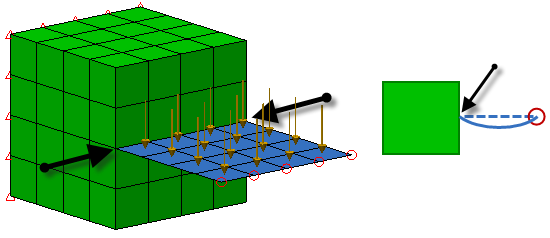

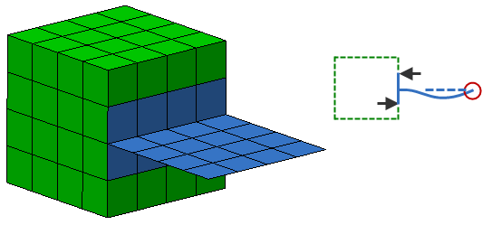

このヒンジ発生を回避するためには、プレートとブリックの接着接触を一定の範囲(具体的には、同一直線上にない少なくとも 3 つの節点)に分散させる必要があります。図 2 を見てください。
図 2: 静的に安定なブリックとプレートの組み合わせ
上の方法では、1 要素分のプレートがブリック内に埋め込まれています。(ブリックとプレートの間の空間を示すために、要素は縮小されています。)下の方法では、ブリックの表面でプレートの T 字型接続が作成されています。右側にある側面図は、ブリックからプレートに働く反力を矢印で示しています。(この反力は、実際はブリックとプレートの節点間に伝達される力です。)この偶力がモーメントの荷重に抵抗することから、プレートは静的に安定な状態になります。

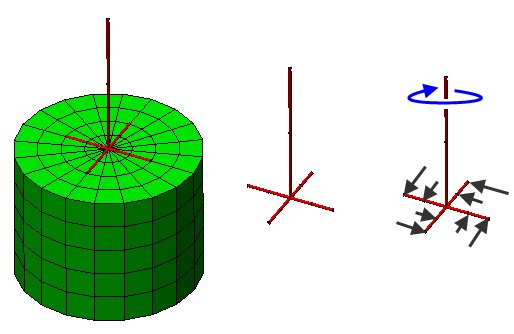

ビームとブリックの接続では、プレートとブリックの接続と同様の問題、つまり、ブリックと接続するビームで回転が発生するという問題があります。その解決方法も同様です。ここでは、ビームのウェブ(スポーク)を作成し、ブリックに接続します。静的に安定な構造にするために、ビームとブリックは、同一直線上にない少なくとも 3 つの点で接続する必要があります。図 3 に例を示します。
図 3: 静的に安定なブリックとビームの組み合わせ
左側の図はビームとブリックを一緒に示したもので、中央の図はビームのみを示したものです。複数の点でブリックに接続している 4 本のビームと垂直な部材がどのように接続しているかに注目してください。右側の図のようにビームにトルクが加わった場合、黒の矢印で表されているブリックからの応力が働きます。
