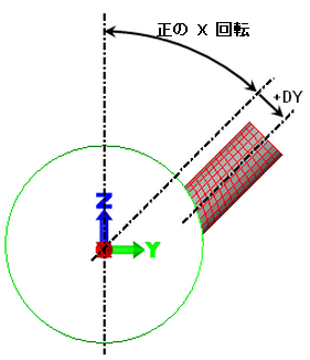

距離によるノズルのオフセット |

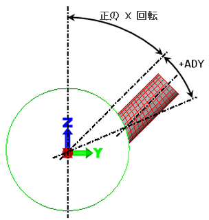

角度によるノズルのオフセット |
ノズルの中心線は、X 回転角度によって定義される中心線に平行であることに注意してください。オフセットが 0 の場合、ノズルは容器に対して垂直になります。オフセットが非ゼロの場合、ノズルが容器に対して垂直ではなくなります。X 回転とオフセットの組み合わせを使用することによって、任意の方向にノズルを作成することができます。 |
角度 α および β の既知のノズル位置による例の容器。 |
PVDesigner への入力。 X 回転 = α-β. ADY = β. |

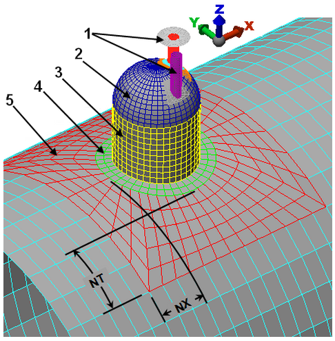

圧力容器の各パーツで使用するメッシュ間隔を制御できます。メイン シリンダ、シリンダ上のフランジやヘッドの場合は、[複数ノズルを持つシリンダ]ダイアログの[メッシュ]タブに移動します。
ノズル、遷移領域、フランジ、リパッド、ノズルのヘッドの周りのメッシュの場合は、目的のノズルを修正して、[特定のノズル]ダイアログを表示し、[メッシュ]タブに移動します。分割数の指定に加え、ノズルとシリンダの交差部分の遷移領域のサイズを[シリンダの直径に対する遷移比]入力で制御します。ノズル(またはリパッドのエッジ(含まれる場合))からの遷移領域の寸法は、比率入力値とシリンダの直径を乗算した値以上になります。遷移領域の実際の寸法は、シリンダのメッシュに合うように調整されます。図 4 を参照してください。
キー: 1 = ヘッドのノズル 2 = ノズルのヘッド 3 = シリンダのノズル 4 = シリンダのオプション リパッド 5 = シリンダの遷移領域 NX = ノズル(リパッド(存在する場合))と軸方向における遷移領域の終端との距離NX>=比率*シリンダの直径 NT = ノズル(リパッド(存在する場合))とスイープ方向における遷移領域の終端との距離NT>=比率*シリンダの直径 |
| 図 4: ノズルとシリンダ間の遷移メッシュ |
