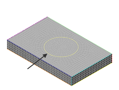

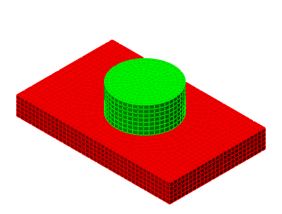

一部の CAD プログラムでは面またはサーフェスをさらに小さい領域に分割する機能を備えていますが、分割面を作成する代替方法として表面分割を使用できます。(面を分割する機能を備えていない CAD パッケージの場合、Autodesk Simulation の表面分割が唯一の実用的方法となります)。モデリングしているパーツを円形の補助パーツに溶接し、この補助パーツは解析で必要ない状況を想定します。ただし、円形の補助パーツのパターンは、境界条件を適用するためにモデルのメッシュで必要であるとします。表面分割機能を使用する場合のこの作成方法を次に示します。
仮定の解析におけるパーツの 1 つのワイヤフレーム表示。矢印で示した面上の円形フィーチャに境界条件が必要です。(このパーツと解析対象でない補助パーツとの溶接をシミュレーションします)。面の分割や仮想のステップの追加など、何らかの種類のフィーチャを CAD ソリッド モデルに配置しないと、円形パターンに節点がない状態でパーツがインポートされ、メッシュ作成されます。メッシュは、ソリッドの 6 つのすべての面で長方形パターンになり、パーツ上のサーフェスは 6 つだけになります。 |
CAD ソリッド モデルに補助パーツを追加し、Autodesk Simulation にインポートすると、境界条件に必要な円形パターンがメッシュのマッチングにより作成されます。 |
さらに、インポート時にサーフェスを分割することにより、長方形の面は、穴と円のサーフェスで構成される長方形のサーフェスに分割されます。この場合、モデルに新しいエッジ(矢印で示した黄色の補助パーツの境界)も追加され、サーフェスのエッジに境界条件を非常に簡単に適用することができます。 境界条件の代わりに圧力を適用する場合は、分割を使用して円形の領域を選択できます。 補助パーツは解析で必要でないため、FEA エディタで補助パーツを無効にすることができます。 |
