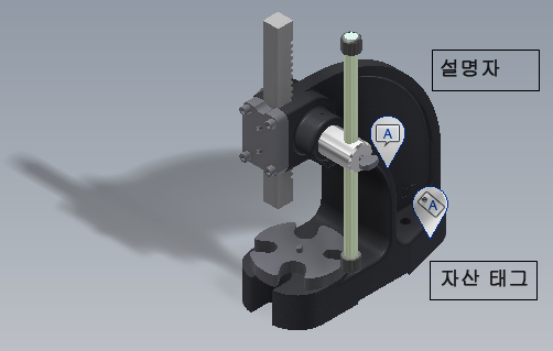

기업 자산에 식별자 또는 "황동 태그"를 지정하는 것은 업계의 일반적인 관행입니다. Inventor Factory에서는 자산 태그 명령을 사용하여 이러한 태그를 지정할 수 있는 기능을 제공합니다. 자산 태그는 게시된 자산 또는 가져온 모형/조립품이 3D 팩토리 배치에 배치된 후에 적용됩니다. 자산 태그는 아이콘으로 표시됩니다.
또한 Inventor Factory에서는 자산 빌더 환경에서 자산을 작성하고 게시할 때 설명자 명령을 사용하여 설명자를 추가할 수 있습니다. 설명자는 유형, 부품 번호, 유량 등 자산에 대한 추가 정보를 포함할 수 있습니다. 설명자는 아이콘으로 표시됩니다. 자세한 내용은 Inventor Factory 도움말 항목: 주석 - 설명자를 참고하십시오.
자산 태그와 설명자 모두 여러 줄의 영숫자 텍스트를 포함할 수 있으며 해당 가시성을 켜거나 끌 수 있습니다. 검색 명령을 사용하여 특정 자산 태그 또는 설명자 문자열로 모든 자산 또는 배치된 구성요소를 쉽게 찾을 수 있습니다.

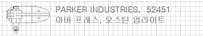

AutoCAD Factory의 자산 주석
3D 배치가 AutoCAD Factory에 동기화되면 Factory_Annotation이라는 별도 텍스트 스타일의 블록 속성으로 주석이 표시됩니다. 자산 태그와 설명자에는 각각 고유한 별도의 AutoCAD 도면층이 할당됩니다. 도면층 이름은 각각 Factory_AssetTagFactory_Descriptor입니다.
EATTEDIT, -ATTEDIT, and BATTMAN과 같은 표준 AutoCAD 블록 속성 편집 명령을 사용할 수 있습니다. ATTDISP 명령을 사용하거나 도면층 가시성을 켜고 끄거나 해당 속성 도면층을 동결하여 주석의 가시성을 제어할 수 있습니다. FIND 명령을 사용하면 AutoCAD 그래픽 창에서 자산 태그 및 설명자 텍스트를 쉽게 찾을 수 있습니다.
