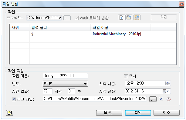

- 작업 작성 풀다운 메뉴에서 파일 변환...을 선택하여 파일 변환 하위 대화상자에 액세스합니다. 파일 변환 대화상자에서 프로젝트 설정 버튼을 클릭하여 Vault 프로젝트를 선택하거나 검색기...를 클릭하여 Vault 프로젝트를 선택한 다음 변환할 프로젝트나 폴더 또는 부품을 추가합니다. 프로젝트를 추가하여 변환하는 것이 좋습니다. 그림 3을 참고하십시오.
주: Vault로부터 변환 확인란을 선택했는지 확인합니다.
그림 3
- 작업 특성 프레임에서
- 즉시 프로젝트 파일을 변환하려면 즉시 확인란을 선택합니다.
- 변환 작업을 나중(예: 모든 Inventor 사용자가 퇴근한 근무 시간 이후)으로 연기할 수 있는지 확인합니다. 해당 텍스트 상자에서 원하는 시간 및 날짜를 설정합니다.
- 로그 파일 이름 및 위치를 설정합니다.
- 파일 변환 대화상자의 맨 아래에 있는 옵션... 버튼을 클릭합니다. 최적의 성능을 위해서는 변환 과정의 일부로 시각화 첨부 파일을 작성하지 않는 것이 가장 좋습니다. Vault Professional의 사용자는 나중에 작업 프로세서를 사용하여 시각화 첨부 파일을 업데이트할 수 있지만 최상의 결과를 얻으려면 임시로 시각화 관리 설정을 수정하여 기존 dwf 파일을 유지해야 합니다.
