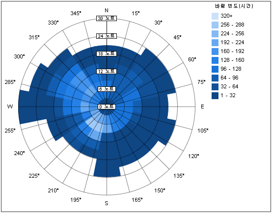

연간 풍배도(빈도 분포)
이 풍배도는 이제 반지름 축척이 시간 비율이 아닌 바람 속도를 나타낸다는 점을 제외하고, 속도 분포 풍배도와 동일한 데이터를 보여 줍니다. 또한 각 스포크의 색상이 지정된 세그먼트는 바람 속도가 아닌 시간을 나타냅니다.

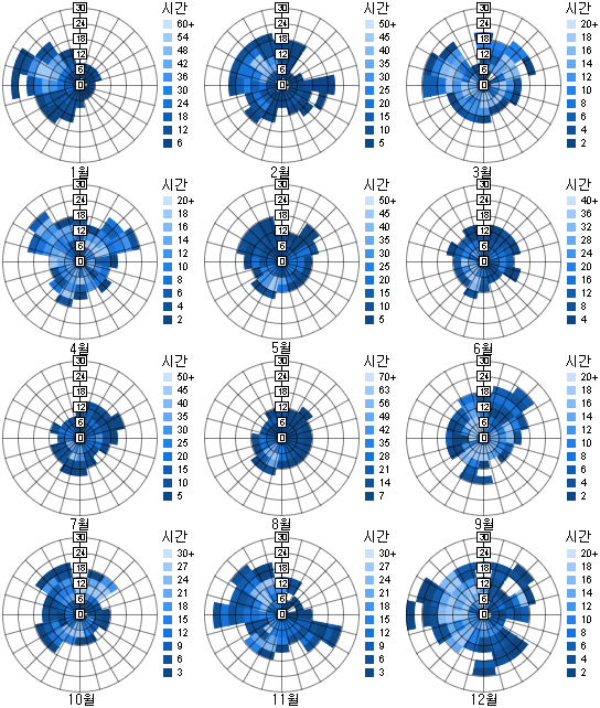

월간 풍배도
이 풍배도는 연중 월별 빈도 분포를 보여 줍니다.
