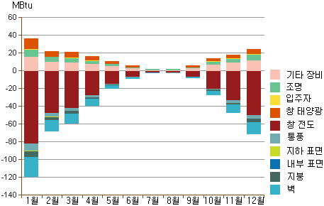

월간 난방 부하
주: Autodesk® Subscription 혜택으로 제공됩니다.
결과 및 비교 대화상자에서 Autodesk® 360 에너지 해석을 검토할 때 이 차트에는 해석한 모델의 월별 누적 난방 부하가 표시됩니다.
주: 이 차트에는 난방 장비 크기 조정을 위해 사용되는 최고 난방 부하가 표시되지 않습니다. 또한 점유 밀도가 높은 건물에서 크게 영향을 미칠 수 있는 통풍 공기로 인한 난방 부하 역시 차트에 표시되지 않습니다.
: 위의 샘플 차트에서 1월의 가장 큰 음수 값은 창 전도입니다. 따라서 창 전도로 인한 열 손실은 1월 최대 단일 월간 열 수요를 나타냅니다. 그러나 플러그 부하, 컴퓨터, 사무 기기 등의 기타 장비로 인해 열에 대한 수요가 감소합니다.
프로젝트에서 난방 부하를 줄이려면 그래프를 사용하여 중요한 구성요소를 식별하십시오. 이 예에서는 창으로 인한 열 손실이 가장 큽니다. 지붕과 벽은 열 손실을 크게 줄입니다. 따라서 창에 초점을 맞추고 U 값을 줄여 난방 부하를 줄여야 합니다.
