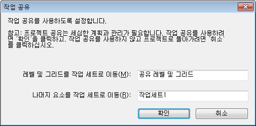

작업 공유를 사용하도록 설정하고 중앙 모델을 작성하려면
작업 세트 패널
기본 사용자 작성 작업 세트(공유 레벨 및 그리드와 작업세트1)를 보여주는 작업 공유 대화상자가 표시됩니다.
작업 세트 대화상자가 표시됩니다.
이때 작업 세트를 작성할 필요는 없습니다. 자세한 정보는 작업 세트 설정 및 관리을(를) 참고하십시오.
