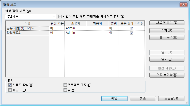

작업 공유를 사용하도록 설정하면 몇 가지 기본 작업 세트(두 개의 기본 사용자 작성 작업 세트와 프로젝트, 프로젝트 표준 및 프로젝트 뷰에 로드된 패밀리의 작업 세트)가 작성됩니다. 자세한 정보는 기본 작업 세트을(를) 참고하십시오.
다음 이미지는 공유 레벨 및 그리드와 작업세트1 등 두 가지 기본 사용자 작성 작업 세트가 있는 작업 세트 대화상자를 보여줍니다.
작업 세트 대화상자에서는 다음 정보를 제공합니다.
소유자 값은 옵션 대화상자의 일반 탭에 나열되는 사용자 이름입니다. 옵션 대화상자에 대한 자세한 내용은 옵션을 참고하십시오.
