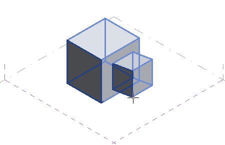

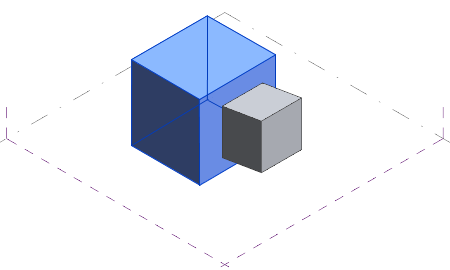

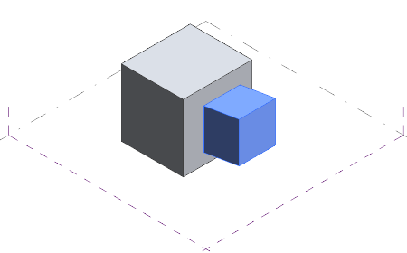

양식을 결합하려면
  1. 수정 | 양식 요소 탭형상 패널 결합을 클릭합니다.
  2. 첫 번째 양식을 클릭합니다.
  3. 두 번째 양식을 클릭합니다.
    양식이 결합됩니다. 형상 결합을(를) 참고하십시오.

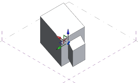

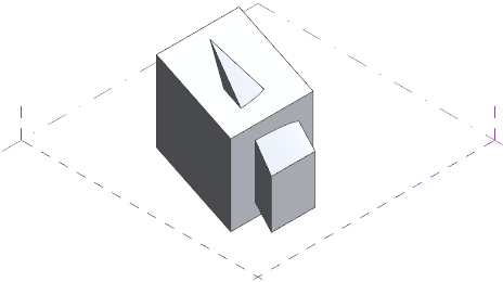

결합된 양식을 조작하려면
  1. 결합된 표면, 모서리 또는 정점을 클릭합니다. 3D 컨트롤 화살표가 표시됩니다.
  2. 3D 컨트롤 화살표를 원하는 방향으로 끕니다.
    결합된 양식이 한 단위로 유지됩니다.
