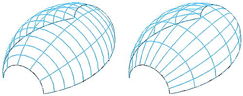

분할된 표면을 선택하면 옵션 막대에 U 및 V 그리드에 대한 설정이 표시됩니다. 이러한 설정은 서로 독립적으로 설정할 수 있습니다.
특정 분할 수에 따라 그리드 간격두기
항목 수를 선택하고 표면을 따라 균등하게 분산시킬 분할 수를 입력합니다. 분할 수는 특성 팔레트 또는 면 관리자에서도 설정할 수 있습니다. 패턴 요소 인스턴스(instance) 특성면 관리자로 UV 그리드 조정을 참고하십시오.
주: 표면을 분할하면 분할 수만큼 패널이 작성됩니다. 예를 들어, 수평 그리드를 6으로 설정하면 6개의 행이 작성됩니다. 표면 분할은 경로 분할과 다릅니다. 경로를 6으로 분할하면 5개의 경로 세그먼트를 분리하는 6개의 노드가 작성됩니다.
정의된 거리에 따라 그리드 간격두기
거리를 선택하고 분할된 표면을 따르는 그리드 사이의 거리를 입력합니다. 거리 드롭다운 리스트에서는 절대 거리가 아닌 최소 또는 최대 거리도 허용합니다.
