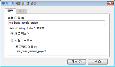

7.
시뮬레이션 실행 이름을 지정하고 Green Building Studio 프로젝트를 지정합니다.
에너지 시뮬레이션 실행 대화상자에서 시뮬레이션 실행 이름을 지정하고 Green Building Studio 프로젝트를 새로 작성할지 또는 기존 Green Building Studio 프로젝트를 사용할지 선택합니다. 그런 다음 계속을 클릭합니다.
