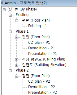

      팁: 공정별로 프로젝트 탐색기를 구성합니다. 프로젝트 탐색기는 이름을 기준으로 영숫자 순으로 공정 및 뷰를 정렬합니다. 공정 이름과 뷰 이름을 주의해서 계획하여 원하는 순서로 나열합니다.
      공정별로 구성한 뷰
