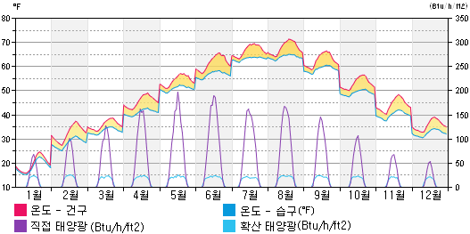

주간 날씨 평균
주: Autodesk® Subscription 혜택으로 제공됩니다.
결과 및 비교 대화상자에서 Autodesk® 360 에너지 해석을 검토할 경우 이 차트는 온도 및 태양 복사의 연간 평균을 추적합니다. 왼쪽의 y 축이 온도이고 오른쪽의 y 축이 면적당 시간별 BTU의 태양 복사입니다.
매개변수 설명
온도 - 건구 1년 전체 건구 온도의 일일 평균입니다.
온도 - 습구 1년 전체 습구 온도의 일일 평균입니다.
확산 태양광 대기에서 아래로 흩어지는 태양 복사 부분입니다.
맑은 날 확산 복사는 지구 표면에 도달하는 전체 태양 복사의 약 10%입니다. 매우 흐린 날에는 확산 복사 부분이 거의 100%가 될 수 있습니다.
직접 태양광 굴절, 반사 또는 확산되지 않은 태양 방향에서 지구 표면에 도달하는 태양광의 구성요소입니다.
