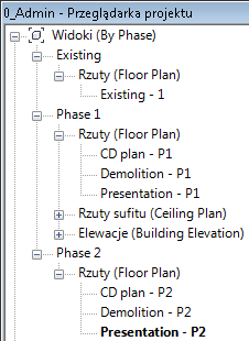

      Wskazówka: Zorganizuj Przeglądarkę projektu do pracy na podstawie etapów. Przeglądarka projektów umożliwia sortowanie alfanumeryczne wg nazw etapów i widoków. Uważnie zaplanuj nazwy etapów i widoków, aby były wyświetlane w odpowiedniej kolejności.
      Widoki zorganizowane według etapu
