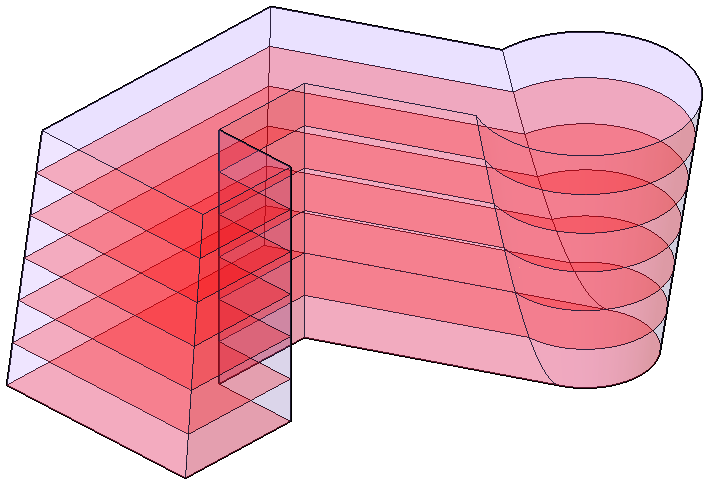

Podczas wstępnych etapów planowania projektu budynku można przeprowadzić analizę projektu koncepcyjnego w celu określenia następujących elementów:
Aby wykonać analizy tego typu, konieczne jest użycie zakresu kondygnacji w celu podziału bryły na podstawie zdefiniowanych poziomów. Dla każdego zakresu kondygnacji program Revit oblicza powierzchnię stropu, powierzchnię zewnętrzną, objętość i obwód. Te informacje są przechowywane we właściwościach wystąpień dla zakresów kondygnacji. Te wartości można uwzględnić w zestawieniach i oznaczeniach.
