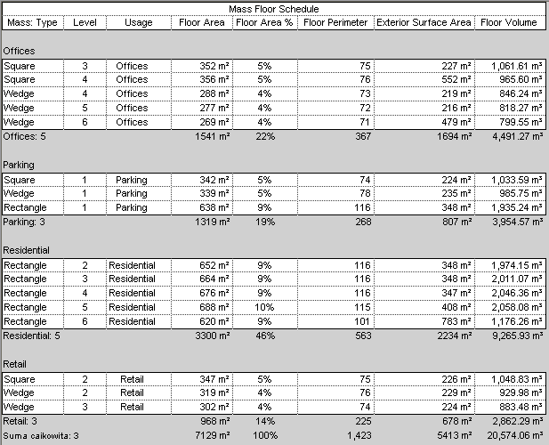

Tworzenie zestawienia zakresów kondygnacji
Po utworzeniu zakresów kondygnacji można wygenerować dla nich zestawienie. Do przypisywania typów użytkowych lub przeprowadzenia analizy projektu należy użyć zestawienia zakresów kondygnacji. Jeśli zmieniony zostanie kształt bryły, zestawienie zakresów kondygnacji również zostanie zmodyfikowane, aby odzwierciedlić te zmiany.

Zestawienie zostanie wyświetlone w obszarze rysunku. Jeśli uwzględniono pole Typ użytkowy, można przypisać typ użytkowy do każdego zakresu kondygnacji w zestawieniu.
