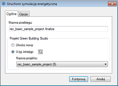

W programie Green Building Studio używane jest do zapisywania przebiegów symulacji modelu pojęcie projektu. Projekt określa typ budynku (np. szkoła, dom jednorodzinny, biuro), zestawienie operacji projektowych (np. domyślne, 24 godzinne, 7-dniowe) i położenie projektu. Zmienne te są definiowane w pkt 2 opcji Ustawienia energii.
Więcej informacji można znaleźć w witrynie Pomoc do programu Green Building Studio, wyszukując frazy „tworzenie nowego projektu”.
Więcej informacji można znaleźć w witrynie Pomoc do programu Green Building Studio, wyszukując frazy „dodawanie opłat za usługi energetyczne”.
Kliknij przycisk Kontynuuj, aby uruchomić symulację.
Jeśli nie zostaną wykryte żadne błędy, zostanie utworzony plik gbXML, a następnie wysłany do symulacji. Serwer odeśle wyniki symulacji do programu Revit, gdzie zostaną one wyświetlone w oknie dialogowym Wyniki i porównanie.
