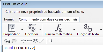

Para efetuar um cálculo utilizando uma função
  1. Selecione o comando para o qual deseja criar uma expressão.
  2. Na área da expressão, clique em um dos seguintes e selecione uma função:
  3. Clique em Propriedade e selecione a propriedade na qual deseja aplicar a função.
    Esta expressão é a definição de uma propriedade calculada.
    Para obter ajuda sobre os elementos de expressão, consulte Criação de expressões - Referência.
  4. Clique em Ok para aplicar a expressão.
