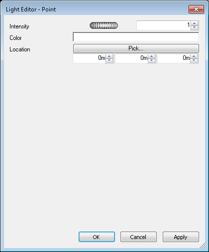

Cada tipo de luz tem seus próprios parâmetros, e o editor para Point Light é aqui mostrado:
As luzes puntiformes, de spot e de projetor têm um parâmetro Location. Luzes distantes e de spot adicionalmente têm um parâmetro To. Consulte Adicionar e posicionar luzes para obter mais informações.

Advanced, a caixa de diálogo irá incluir uma lista completa dos parâmetros disponíveis e irá permitir alterar o tipo de luz.
As luzes puntiformes, distantes, spot, sol, projetor e goniométrica têm o parâmetro Shadows. Consulte Projetar sombras para obter mais informações.
Editar parâmetros na caixa de diálogo irá alterar interativamente a cena com estas alterações.
A qualquer momento, clique em Apply para aplicar as edições de parâmetro para a luz na cena.
