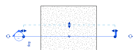

    A linha de corte e a região de recorte aparecem e estão selecionadas.
    Exemplo
    Revit Structure
    Exemplo
  6. Se desejado, redimensione a região de recorte ao arrastar os controles azuis. A profundidade da vista de corte muda de acordo.
