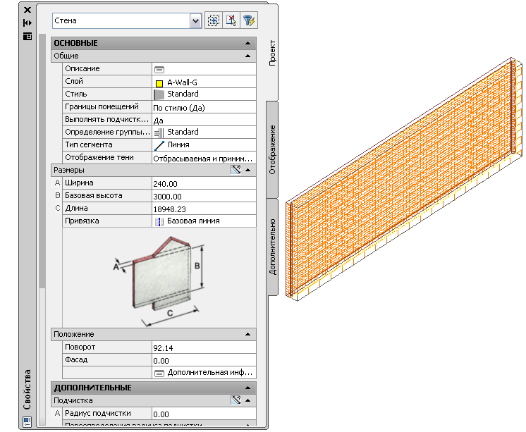

Стена в AutoCAD Architecture

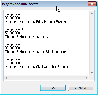

При импорте в AutoCAD Architecture сохраняются следующие свойства стены Revit.
Импортированная стена дополнительно приобретает следующие свойства:

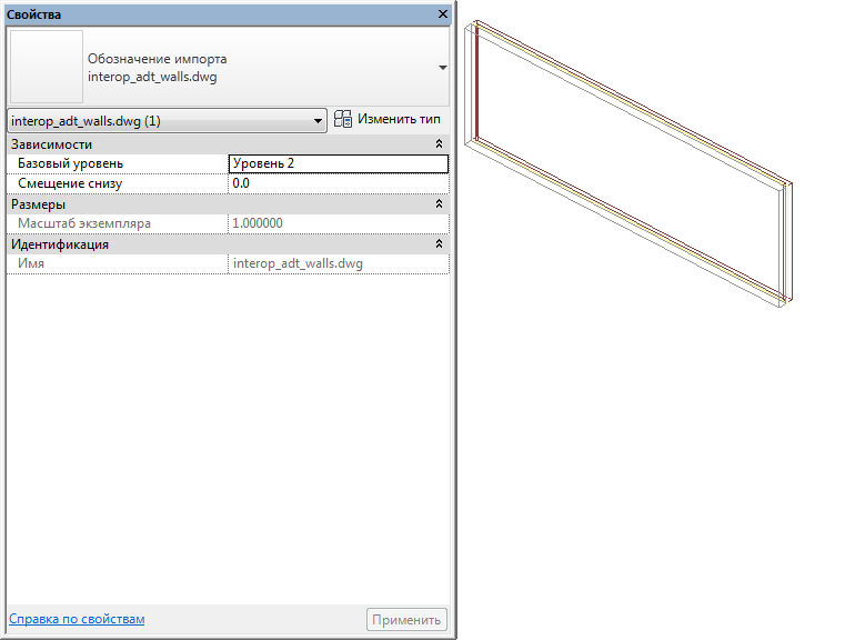

    Импортированный чертеж отображается как отдельное обозначение импорта.
  4. Для получения дополнительной информации об импортированных объектах выберите обозначение импорта, щелкните вкладку "Изменить | <имя файла>"панель "Импорт экземпляра" ("Запрос") и выберите блоки стен для создания запроса.
    В результате запроса отображается тип объекта, имя блока (совпадающее с именем импортированного чертежа), слой и имя стиля - при наличии у объекта этих свойств.
    Для выхода из режима запроса нажмите клавишу Esc.
