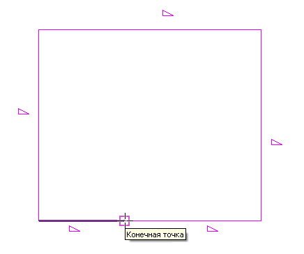

  1. Нарисуйте эскиз контура крыши, включая линии, определяющие уклон.
  2. Выберите в режиме построения эскиза вкладку "Изменение | Создать контур крыши"панель "Изменение" ("Разделить элемент").
  3. Разделите одну из линий контура в двух точках, создав средний сегмент линии (сегмент слухового окна), затем выберите "Изменить".
  4. Если сегмент слухового окна определяет уклон (), выберите линию и на палитре свойств снимите флажок "Формирование уклона крыши".
  5. Выберите вкладку "Изменение | Создать контур крыши"панель "Изменение" ("Направление уклона") и нарисуйте эскиз стрелки направления уклона от одного из концов сегмента слухового окна к его середине.
    Правильное положение курсора для построения стрелки уклона
