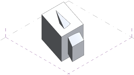

В среде концептуального проектирования для изменения поверхностей, ребер или вершин соединенных форм используются 3D элементы управления.

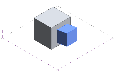

  1. Выберите вкладку "Изменение | Элемент формы"панель "Геометрия" "Соединить".
  2. Щелкните на первой форме.

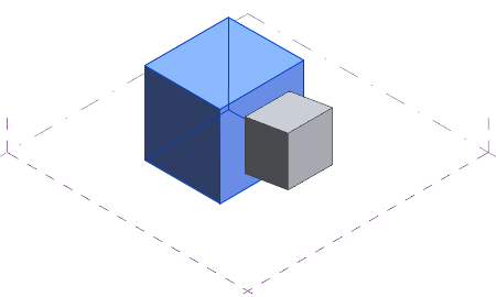

  3. Щелкните на второй форме.

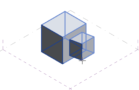

    Форма становится соединенной. См. раздел Присоединение геометрии.

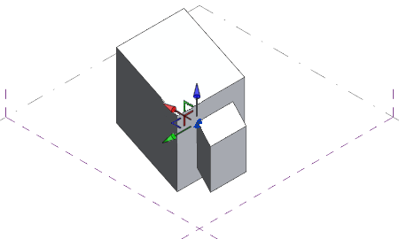

Манипулирование соединенными формами
  1. Щелкните на соединенной поверхности, ребре или вершине. Отображаются стрелки 3D управления.
  2. Перетащите стрелку 3D управления в любом направлении.
    Соединенная форма сохраняет свою целостность.
