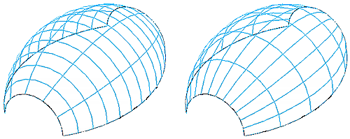

Разделение поверхностей можно задать по количеству компонентов и по расстоянию между компонентами.
При выборе разделенной поверхности на панели параметров отображаются параметры и для линий сетки в направлении U, и для линий сетки в направлении V. Эти параметры можно задать независимо друг от друга.
Задание интервала между линиями сетки по количеству компонентов
Выберите "Количество" и введите количество компонентов, которые будут равномерно распределены по поверхности. Чтобы задать число компонентов, также можно воспользоваться палитрой свойств или режимом "Диспетчер граней". См. разделы Свойства экземпляра элемента образца и Настройка сетки UV в окне "Диспетчер граней".
Прим.: Разделение поверхностей приведет к возникновению указанного количества панелей. Например, установка значения 6 для горизонтальной сетки приведет к созданию шести рядов. В этом заключается отличие от разделения траекторий. При разделении траектории со значением 6 создается 6 узлов, разделяющих 5 сегментов траектории.
Непосредственное задание величины интервала между линиями сетки
Выберите "Расстояние" и введите расстояние между линиями сетки вдоль разделенной поверхности. С помощью раскрывающегося списка "Расстояние" можно также задать минимальное или максимальное (не абсолютное) расстояние.
