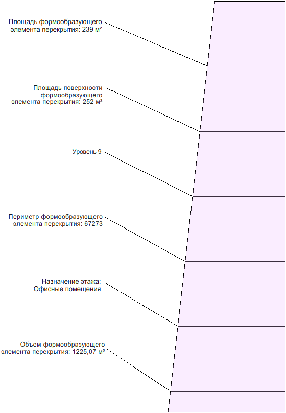

После того как выполнено создание формообразующих элементов - перекрытий, их можно пометить марками на 2D видах. Марки могут включать сведения о площади, площади наружной поверхности, периметре, объеме и использовании каждого формообразующего элемента - перекрытия. Если изменить форму формообразующего элемента, марки обновятся для отражения выполненных изменений. (Сведения о марках приведены в разделе Марки.)
В комплект поставки Revit включены семейства марок формообразующих элементов - перекрытий ("Марки формообразующих элементов - перекрытий" и "M_Марки формообразующих элементов - перекрытий"). Эти марки предоставляют сведения об использовании и количестве единиц площади, приходящихся на формообразующий элемент-перекрытие. Эти файлы находятся в следующей папке:
%ALLUSERSPROFILE%\Autodesk\<имя и версия программы>\Libraries\<региональные параметры и язык>\Annotations
Чтобы отобразить значения других параметров в марке формообразующего элемента-перекрытия, создайте семейство марок, которые содержат необходимую информацию, как показано на рисунке.
Примеры марок для формообразующих элементов - перекрытий
Задание марок для формообразующих элементов - перекрытий
