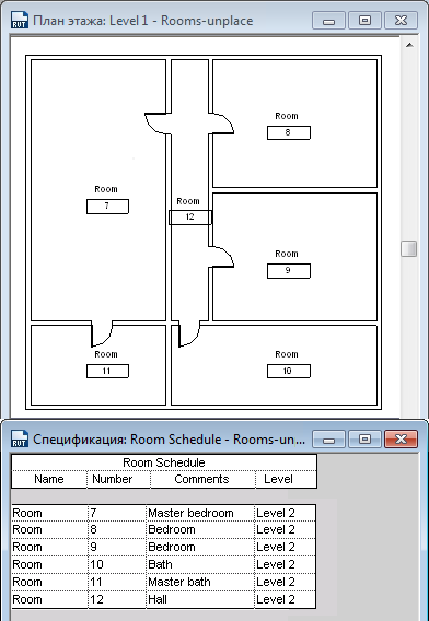

План этажа с комнатами и спецификация комнат
