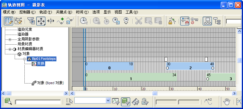

当在视口中出现足迹的位置时,计时将出现在“轨迹视图– 摄影表”编辑器中。每一足迹都以时间块的形式出现,每一块代表脚踩踏在足迹中的时间。
轨迹视图中的足迹关键点

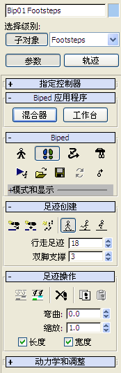

  1. 选中 Biped,并转到 “运动”面板。
  2. 单击“Biped”卷展栏 (足迹模式)。
  3. 在“足迹创建”卷展栏中,单击 (“行走”)、(“跑动”)或 (“跳跃”)以选择步态(用脚移动的方法或模式)。步态为创建的足迹设置初始计时。
    在第一次创建足迹时,足迹处于非活动状态。它们存在于场景中,但是并未控制 Biped 的运动。
  4. 在视口中创建足迹方案。您可以采用几种不同的方式创建足迹(可通过“足迹创建”卷展栏访问每种方法):
    • 使用 (“创建多个足迹”)自动创建许多足迹,或
    • 使用 (“创建足迹(附加)”)或 (“创建足迹(在当前帧上)”)分别放置每个足迹。使用“自动设置栅格”在网格曲面上创建足迹。

当足迹模式处于活动状态时,足迹创建控件出现在“运动”面板中。
“运动”面板中的“足迹”控件

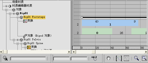

足迹显示在“轨迹视图–摄影表”编辑器中。

在设计过程中的任何一点上,都可以选择以交互方式编辑场景中的足迹空间方案或“轨迹视图”中的足迹计时。关键帧自适应于每个编辑:对足迹位置进行更改可以保留所有关键帧位置的细节。关键帧计时与足迹计时变化保持同步,除非考虑为了改变基本步态方案而进行记时编辑,必须重新生成默认腿关键点,如在行走过程中创建单脚跳。
使用足迹模式创建和编辑足迹。使用关键帧模式(关闭足迹模式)创建和编辑角色关键点。在轨迹视图中始终可以编辑足迹和关键帧计时。
