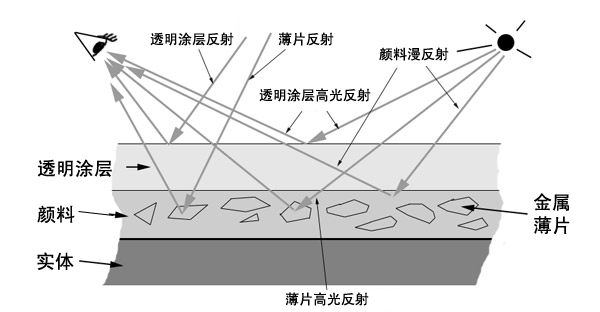

车漆包含以下组成部分:嵌有金属碎片的一层漆、一层清漆和一层朗伯杂质。

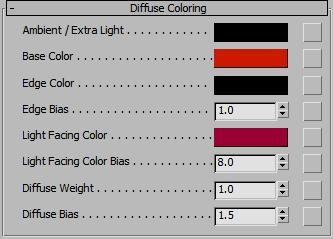

单击色样以选择环境光组件。
单击色样以选择材质的基础漫反射颜色。
单击色样以选择斜角度(也就是边)上可见的颜色,此颜色很可能看起来比基础颜色更深。对于所涂金属颜色很深的跑车,很可能看起来是黑色的。
朝向边的颜色的衰减比率。较高的值会使边缘区域较窄,较低的值会使其较宽。有用的范围是从 0.0 到大约 10.0,其中值 0.0 表示禁用此效果。默认设置为 1.0。

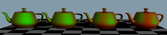

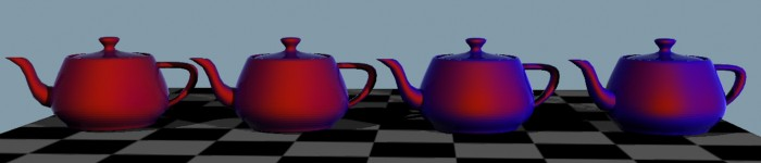

由于查看角度不同,因此颜色会发生变化:使用变化的“边偏移”值在红色基础颜色和蓝色边颜色之间变化(选择用于演示的非典型颜色)
单击色样以选择面向光源的区域的颜色。
朝向光的颜色的衰减比率。较高的值会使朝向光的彩色区域变小/变窄;而较低的值会使其变大/变宽。有用的范围是从 0.0 到大约 10.0,其中值 0.0 表示禁用此效果。默认设置为 8.0。
由于查看角度不同,因此颜色会发生变化:使用变化的“光面颜色偏移”值在红色基础颜色和绿色的光面颜色之间变化(选择用于演示的非典型颜色)
控制“漫反射颜色”参数的整体级别。默认设置为 1.0(无调整)。
漫反射明暗处理的衰减。较高的值会推动漫反射峰靠近光源,而较低的值会使漫反射峰变平。有效范围大约从 0.5 到 2.0,其中 1.0 表示标准的 Lambertian 明暗处理。默认设置为 1.5。

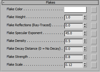

单击色样以选择雪花的颜色(反射率),默认情况下为白色,是典型的雪花颜色。
雪花颜色的标量倍增。默认设置为 1.0。
雪花中光线跟踪反射的数量,例如,它允许 HDRI 环境的闪烁反射。默认值为 0.0 表示禁用此效果。
此效果非常精细,值 0.1 通常就已足够。最终反射强度还取决于“金属片颜色”和“金属片权重”的值。
雪花的 Phong 高光反射指数。默认设置为 45.0。
雪花的密度。有效范围从 0.1 到大约 10.0,其中较小的值表示雪花较稀少,较大的值表示雪花较稠密。默认设置为 0.5。
雪花的影响衰减的距离。默认值为 0.0 表示禁用衰减。任何正值都会导致调整“雪花权重”值,以便它在此距离处达到零。

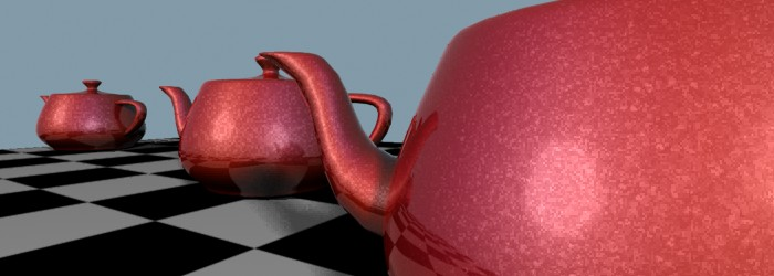

因为雪花相对较小,因此如果其可视密度远小于一个像素,则雪花可能会带来不真实的渲染效果。如果将渲染的过度采样设置为高,则小的金属片还可能会触发大量过度采样,并因此不必要地增加渲染时间,因为过度采样产生的平均副作用会基本抵消金属片效果。如果您遇到这些问题,可以使用“金属片衰减距离”进行抵消。
不同距离的金属片,不存在金属片衰减。最远的金属片可能会引起动画闪烁,或触发不必要的重复采样和较长的渲染时间(此处使用低重复采样进行渲染是为了进行说明)。
使用金属片衰减。金属片强度随距离而减弱。与上面的图片一样,同样故意使用低重复采样。
雪花方向之间的差异。有效范围为 0.0 到 1.0,其中 0.0 意味着所有雪花与曲面平行,而较大的值会逐渐改变雪花的方向。默认设置为 0.8。
金属片的大小。程序纹理是在对象空间中计算的,因此将跟随对象。所以,对象上任何比例变换都会影响该比例。默认设置为 0/12。

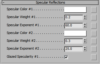

单击色样,以更改当前主反射高光的颜色。
应用于“Specular Color #1”的标量倍增。默认设置为 0.2。
“Specular Color #1”的 Phong 指数。默认设置为 60.0。
单击色样以选择次反射高光的颜色。
应用于“Specular Color #2”的标量倍增。默认设置为 0.3。
“Specular Color #2”的 Phong 指数。默认设置为 25.0。
打开时,在主反射高光上启用一个特殊模式,称为玻璃。通过将阈值应用到反射高光,使曲面看起来更加光亮、有光泽。对于打蜡较多的新运动车,启用此选项。对于垃圾场的老爷车,禁用此选项。默认设置为启用。

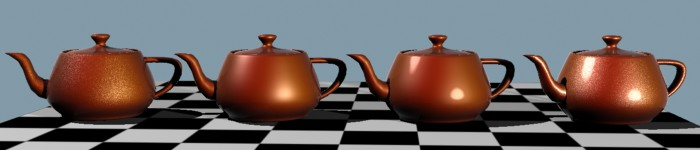

从左到右:仅限于金属片镜面反射;标准镜面反射;已启用“玻璃”模式;带有金属片的“玻璃”模式镜面反射

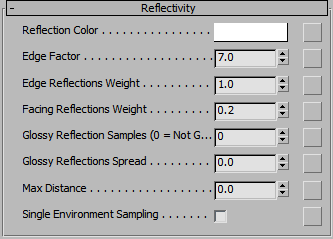

单击色样以更改透明涂层中反射的颜色。默认情况下为白色,这是典型的颜色。
透明涂层往往在斜角度(边)进行更多反射。“边因子”设置定义该边的“狭窄程度”。默认设置为 7.0。
边的反射强度。默认设置为 1.0,这通常是首选的值。
面向角的反射强度(通常较低:0.1 至 0.3)。默认设置为 0.2。
启用有光泽的透明涂层。此参数设置跟踪的光泽反射光线的数量。默认值为 0 表示禁用光泽度。
设置光泽度。汽车表面通常近似于镜面,因此使该值保持较小值。默认设置为 0.0。
限制反射光线的范围。默认设置为 0.0。
启用该选项后,优化环境贴图的查找方式。默认设置为禁用。

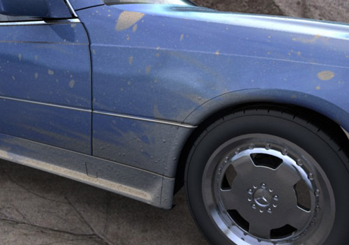

真正的汽车很少进行清洁。此项会显示尘土层(手绘的污浊替换贴图),包括应用在尘土区域的凹凸贴图。
单一的 Lambertian 尘土层包含底部颜料和透明涂层。
尘土的颜色。
层中的污浊量。此项与纹理明暗器接合,以获得整个曲面的尘土变化。如果值为 0.0,则不添加尘土。

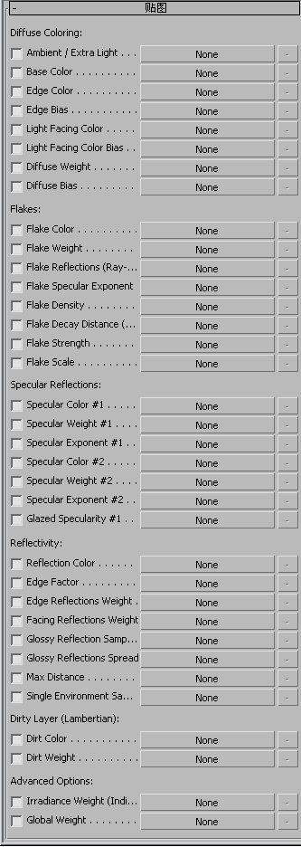

此卷展栏可以将贴图或明暗器指定给任何汽车颜料参数。还可以在首次显示参数的卷展栏上指定贴图和明暗器:该卷展栏的主要值还可以方便您使用复选框切换参数的明暗器,而无需移除贴图。
每个主明暗器按钮右侧的按钮用于可以返回多个参数的明暗器。如果将返回多个参数的明暗器指定给组件,则按钮的工具提示将显示参数的名称。
