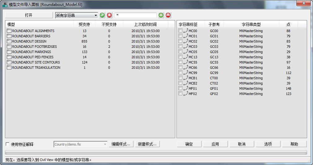

界面
打开
单击以打开文件对话框,然后浏览至要使用的 MX 文件。
重要说明
  1. 在 Civil View 中,无法打开当前已在 MX 中打开的 MX 模型文件。
  2. 包含不连续字符串的 MX 字符串作为包含多条样条线的单个图形对象导入。
  3. 仅导入可能构成可视化一部分的字符串。导入进行视觉化所不需要的 MX 字符串会降低 3ds Max Design 的性能。您始终可以在稍后阶段导入其他 MX 字符串。
  4. 在导入的 MX 字符串上找到的所有空级别都将转换为 0.000 级别。
  5. Civil View 会记住哪些 MX 字符串已导入到每个场景中,以避免相同的字符串被导入多次。
[选择选项]
此组控件提供了过滤选项,帮助选择一个或多个模型的各部分。
[字符串类型下拉列表]
可以让您选择所有字符串(默认设置),或选择活动模型中提供的特定字符串类型之一。
[复选标记按钮]
单击可从下拉列表中选择与您的选择匹配的字符串。
[X 按钮]
单击可取消选择选定的字符串。
[通配符字段]
允许您通过输入通配符表达式来缩小字符串选择范围。默认设置为 *(全选)。
也可以使用文件内容列表分别选择字符串,或右键单击该列表以查看含有其他选择选项的菜单。
[加号按钮]
单击以选择与通配符字段匹配的那些字符串。
[减号按钮]
单击以取消选择与通配符字段匹配的那些字符串。
[模型列表]
列出了 MX 项目中的模型。单击模型可将其高亮显示。一次只能高亮显示一个模型,尽管可以在结束使用“模型文件导入”面板前从多个模型选择字符串。
[文件内容列表]
按标签列出了在高亮显示的模型中包含的字符串。此列表还显示字符串类型和点数。对于三角剖分字符串,还会显示在每个字符串中找到的三角形数。
