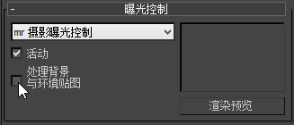

解决此问题最简单的方法是更改曝光控制设置
  1. 在“环境和效果”对话框 “环境”面板 “曝光控制”卷展栏上,确保“处理背景与环境贴图”处于禁用状态。
    将曝光控制应用于 LDR 图像会有效地隐藏图像。
