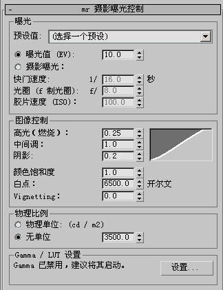

“曝光”组
此组由曝光预设下拉列表以及曝光值选择或摄影曝光和相关的参数组成。选择一种方法会使其他的设置不可用,但是在对可用方法调整的基础上它们仍然会更改。例如,当曝光值处于活动状态时,调整其值也将更改“摄影曝光”“快门速度”设置。
“预设”下拉列表
根据设置和照明条件从可用预设中进行选择。预设影响此组中所有其余的设置。
  • 曝光值 (EV)选择此选项可指定与三个摄影曝光值(请参见以下内容)的组合相对应的单个曝光值设置。每次增加或降低 EV 值,对应的也会分别减少或增加有效的曝光,如快门速度值中所做的更改表示的一样。因此,值越高,生成的图像越暗,值越低,生成的图像越亮。
    例如,如上所述,快门速度的组合为 1/125/秒、f/16 和 ISO 100,结果 EV 为 15。将快门速度的相同 EV 结果降低到 1/250 秒,将光圈大小为增加到 f/11。
  • 摄影曝光可使用面向摄影机的标准控件来设置曝光。这些控件只影响曝光:快门速度对运动模糊没有影响;光圈不影响景深;胶片速度对粒度没有影响。
    • 快门速度“快门”打开的持续时间(一秒钟的时间)。该数值越高,曝光时间越长。
    • 光圈“摄影机光圈”打开时的大小,用比率表示。该数值越高,曝光时间越短。
    • 胶片速度 (ISO)“摄影机胶片”的灵敏度,用指数表示。该数值越高,曝光时间越长。
图像控制组
使用这些控件来调整渲染图像中相对亮度或高光、中间影调和阴影。这三个设置的组合在该卷展栏右侧的图形中进行了描述。此处可用的其他控件可用来调整颜色饱和度、白点和晕影。

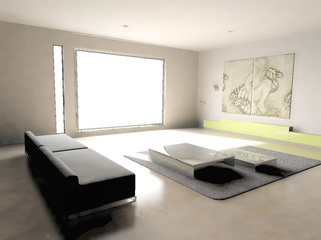

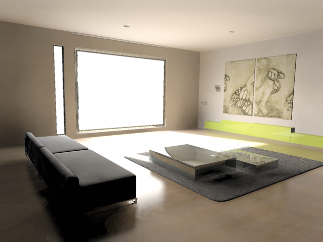

使用默认设置进行渲染(使用最终聚集)
高光(燃烧)
控制图像最亮区域的级别。值越高,生成的高光越亮,而值越低,生成的高光越暗。

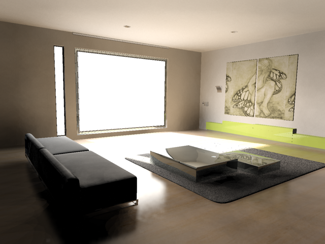

中间调
控制图像的区域级别,其亮度介于高光和阴影之间。值越高,生成的中间调越亮,而值越低,生成的中间调越暗。
增加的中间调

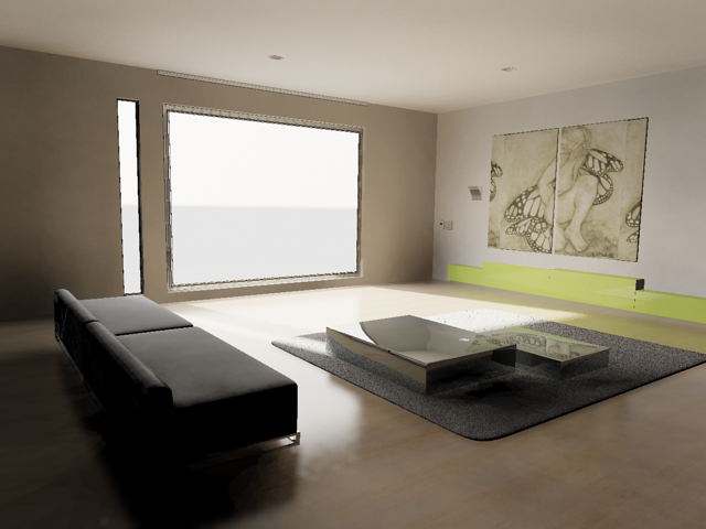

阴影
控制图像最暗区域的级别。值越高,生成的阴影越亮,而值越低,生成的阴影越暗。
变亮的阴影

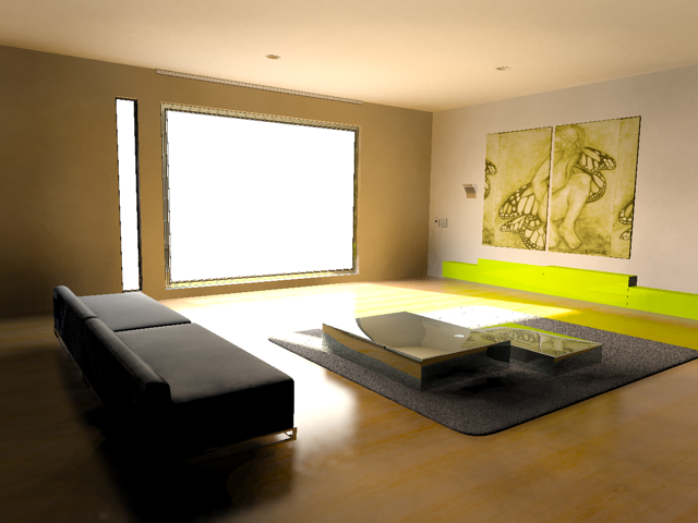

颜色饱和度
控制渲染图像的颜色强度。值越高颜色的强度越大。
颜色饱和度为 2.0

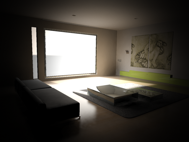

Vignetting
在与图像中心比较的图像周边,降低图像的亮度,从而使边很暗的中心的曝光区域完全呈圆形。
Vignetting 为 25.0
