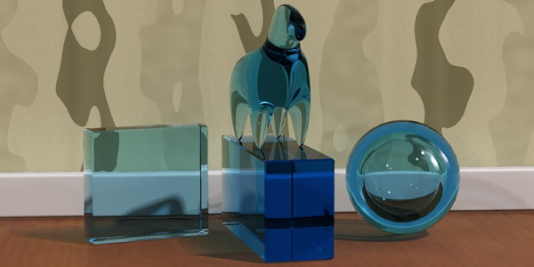

下图所示的场景包含大小不同的两块玻璃,一块是带有球形孔的球体,另一块是玻璃脚架。
上:明暗处理不正确,因为实体玻璃的颜色是仅仅使用曲面折射颜色模拟的
下:明暗处理正确。玻璃使用的是“折射”
“最大距离”以及“最大距离”颜色。
该问题很明显:
为什么会发生这种情况?
考虑进入玻璃对象的光线。如果曲面上带颜色,则当光线进入对象时就会稍被明暗处理,光线在通过对象时会保持此种颜色,并在它离开对象时第二次被明暗处理(衰减):
曲面上发生颜色更改的玻璃图表
在上图中,光线从左侧进入,它在入射面上降低级别并稍稍变暗(该图以图解的方式演示了该级别)。光线通过介质,然后又进入出射面的层级,在这个过程中其颜色保持不变。
对于简单的玻璃对象,这已足够。对于使用“薄壁”的任何玻璃,按照定义这就是正确的操作,但对于任何复杂的实体则不然。尤其不适用于玻璃内实体周围的空间(如示例中的球体),因为光线必须通过四个曲面(而不是两个),所以需要增加两个额外的曲面衰减步骤。
在实际的有色玻璃中,光线通过介质,并在离开介质时发生衰减。在“Arch & Design”材质中,完成此过程需要启用“高级渲染选项”
“折射”
“最大距离”,设置“最大距离颜色”,并将“折射颜色”设置为白色。
效果显然更令人满意:厚玻璃块比薄玻璃块具有更深的蓝色,使空心球体看起来更为真实。在图表格式中,该过程如下所示:
d = 最大距离,在此衰减是“最大距离处的颜色”
光线进入介质,并在移动过程中发生衰减。衰减的强度应使“最大距离”衰减(图中以 d 表示)与“最大距离颜色”衰减相匹配。换句话说,此距离上的衰减强度与其在上一场景中的曲面上即刻接收到的相同。衰减是指数衰减,所以在双倍的“最大距离”值处,该效果是“最大距离的颜色”效果的平方,等等。
有一点需要权衡:要使用此方法正确地渲染材质的阴影,则要么必须使用焦散,要么需要确保 mental ray 是在“分段”模式下渲染阴影(请参见“阴影与置换”卷展栏(mental ray 渲染器))。
自然地使用焦散可以使阴影看起来非常逼真(上图渲染时未使用焦散),但场景必须启用焦散光子,并包含发射焦散光子的物理光源。
另一方面,mental ray“分段阴影”的性能稍逊于使用更为普遍的“简单阴影”模式的性能。但是如果不使用“分段阴影”,阴影强度将不会对介质中的衰减给予恰当的考虑。不过,图像看起来仍然令人赏心悦目。

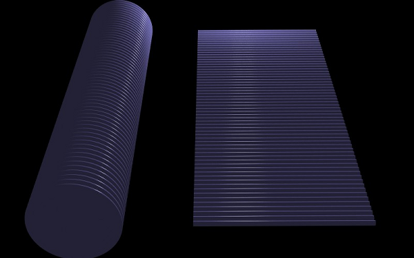

磨沙金属表面微小的凹槽一起起作用会造成各向异性反射。这一点可以通过下图说明,该图通过对许多相邻的微小圆柱体(用简单的 Phong 明暗器进行明暗处理)建模来模拟笔刷槽:
许多小的相邻圆柱体
正如您所看到的,圆柱体中的反射高光协同工作,以产生各向异性高光的聚合效果。
另外请注意,高光不是连续的:它实际上被分解为若干相邻的小分段。因此,材质为磨沙金属的主要可视线索为:
模拟磨沙金属许多尝试只在各向异性的第一个效果上查看。另一个最常犯的错误就是认为高光在磨沙方向拉伸。这都是不正确的。
因此,要描述磨沙金属,有必要模拟这两个可视线索。第一个操作很简单:使用“各向异性”和“各向异性旋转”得到各向异性高光。可以采用以下几种方法执行第二个操作:
每种方法都各有其优缺点,在此我们建议使用最后一种方法。选择此方法的原因是它能够与插值很好地协同工作。
