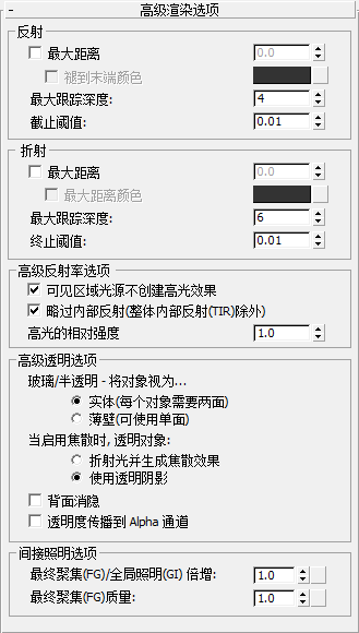

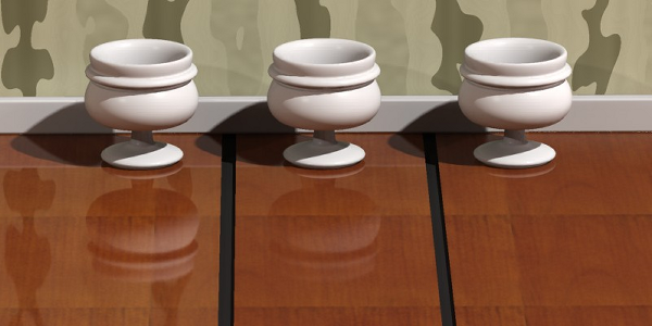

高级渲染参数用于定义性能加速选项。
只有在启用“最大距离”后才有效。
左:全反射(“最大距离”禁用)
中:最大距离 = 100 mm
右:最大距离 = 25 mm

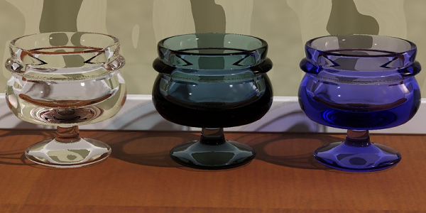

只有在启用“最大距离”后才有效。
左:无限制(“最大距离”禁用)
中:褪到黑色
右:褪到蓝色

使用该选项可以控制“Arch & Design”材质某些最细微的细节。

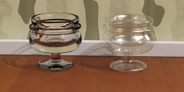

有关详细信息,请参见实体与薄壁。
左:实体
右:薄壁

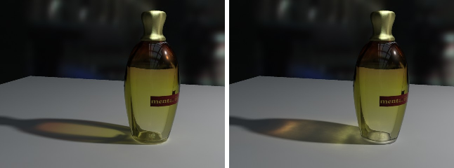

传统上,在 mental ray 中启用焦散会导致所有材质停止投射透明阴影,而开始生成折射焦散。在大多数建筑场景中,这并不是需要的结果:您或许希望桌面上的玻璃装饰能够生成焦散效果,但也希望正常的直接光能够透过窗口进入房间。使用此切换,可以在材质级别实现这一点。
在下图中,左边显示的是选择“使用透明阴影”的结果,右边显示的是选择“折射光并生成焦散效果”的结果。可在同一渲染中将两种模式自由组合。内置光子明暗器会据此自动处理光子;在前一种情况中会直接发出直射光,在后一种情况中会折射为焦散。
左:使用透明阴影
右:使用折射焦散

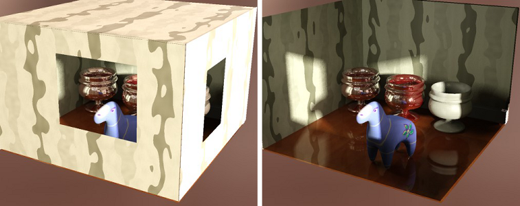

可以使用“背面消隐”在房间中创建“魔术墙”。如果所有的墙都是法线朝向里边的平面,则使用“背面剔除”切换可以从“外部”渲染房间。摄影机可以看到房间内部的情况,但当摄影机在房间外部时,尽管看不到墙,但墙仍然存在,而且会起到投射阴影、反弹光子等作用。
左:背面消隐禁用
右:背面消隐启用
