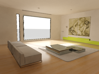

仅通过最终聚集对室内进行了渲染,仅由日光照明

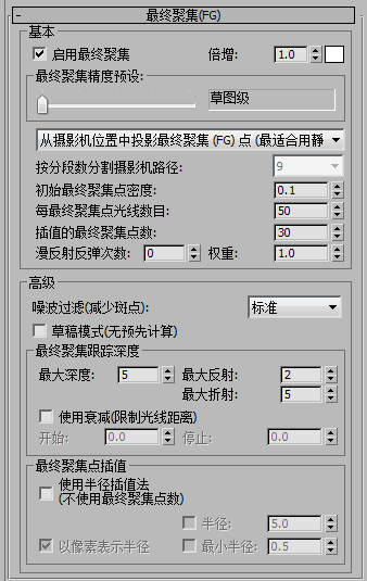

基本组
启用最终聚集
打开时,mental ray 渲染器使用最终聚集来创建全局照明或提高其质量。默认设置为启用。
“渲染帧”窗口下部面板中“最终聚集精度”滑块的最左侧位置也将禁用“启用最终聚集”。
提示: 如果未使用最终聚集,则全局照明将显得不调和,但是最终聚集会增加渲染时间。在预览场景时禁用“启用最终聚集”,然后针对完成的渲染启用它。(增加用于计算全局照明的光子数量也可以改善全局照明的效果。)
倍增/[色样]
调整这些设置可控制由最终聚集累积的间接光的强度和颜色。默认值 1.0 和白色可以产生经过物理校正的渲染。
这些设置将有助于调整最终聚集效果的作用,因此可以改善图像质量。
“最终聚集精度预设”滑块
为最终聚集提供快速、轻松的解决方案。默认预设是:草稿、低、中、高、很高及自定义(默认选项)。只有在“启用最终聚集”处于启用状态时,此选项才可用。
预设影响以下设置:
  • 初始最终聚集点密度
  • 每最终聚集点光线数目
  • 插值的最终聚集点数
在文本文件 mentalray_fg_presets.ini 中定义该预设设置,该文件可以在 3ds Max 安装目录的 3ds Max 文件夹中找到。可以修改现有的预设,并通过编辑此文件来添加新的预设。
还可以在“渲染帧窗口”上访问此设置,如最终聚集精度所示。

按分段数细分摄影机路径
从下拉列表中选择当使用“沿摄影机路径的位置投影点”选项时要将摄影机路径细分为的分段数(请参见此前说明)。
可用值为数字 1 到 10 的平方。您需要通过实验来确定最佳值,但一般而言,应将分段数设置为最少每 15 或 30 帧一个。
而且,当增加此设置时,请确保将“初始最终聚集点密度”设置为更高的值。同样,您需要进行实验,因为最优设置主要取决于场景内容、照明等。先从一个低值开始,然后逐渐增大值,直到得到满意的结果为止。
初始最终聚集点密度
最终聚集点密度的倍增。增加此值会增加图像中最终聚集点的密度(以及数量)。因此,这些点彼此之间会更加靠近,而且数量会更多。此参数用于解决几何体问题;例如临近的边或角。默认设置为 1.0。
提示: 调整“最终聚集点”时,通常也有助于可视化最终聚集点;为此,打开诊断并选择“最终聚集”选项。
每最终聚集点光线数目
设置使用多少光线计算最终聚集中的间接照明。增加该值虽然可以降低全局照明的噪波,但是同时会延长渲染时间。默认设置为 250。
插值的最终聚集点数
控制用于图像采样的最终聚集点数。它有助于解决噪音问题并获得更平滑的结果。
对于各“最终聚集”点,mental ray 灯光都会在最近 N 个最终聚集点上插补(平均)间接灯光值,由该参数的值指定 N,而不是指定的使用交替方法的半径中的点。增加值可以提高结果的平滑度,其次是提高所需的计算量,以及渲染时间(但并不及您所期待的那样)。
当启用使用半径插值方法时,该设置不可用。

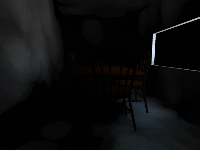

结果暗光情况下,将噪波过滤设置为无可以很大程度提高整体照明。在以下场景图象中,室内场景仅由透过窗口进来的天光照明,将噪波过滤设置为标准后室内场景非常暗(漫反射反弹为 1)。
噪波过滤为标准

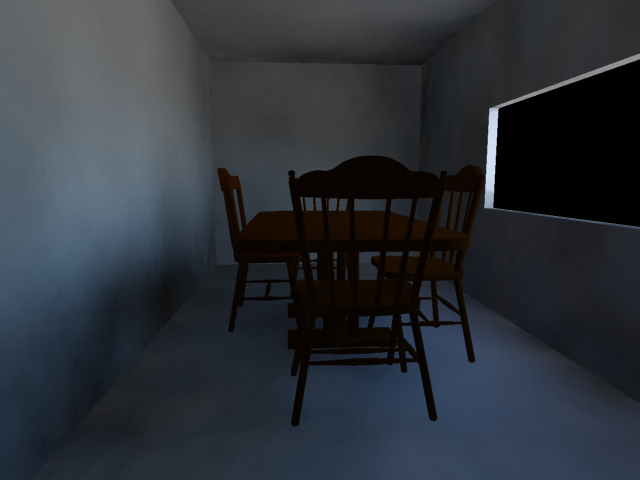

在下一幅插图中,将澡波过滤设置为无,则相同的场景渲染得更亮。但请注意,照明不均。
噪波过滤为无

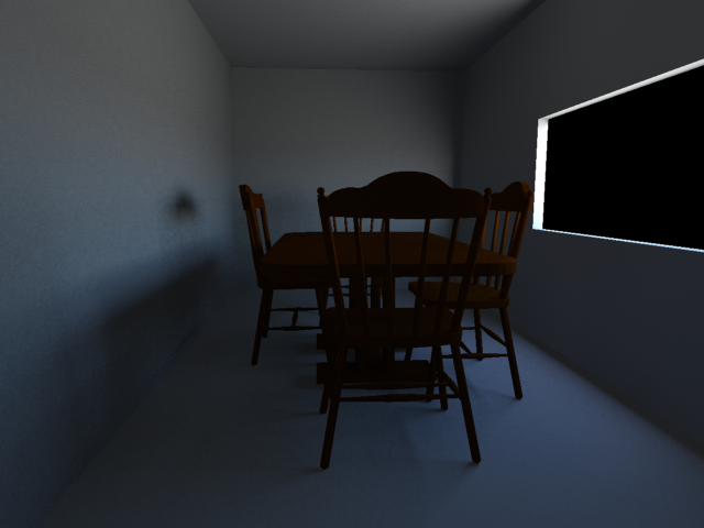

像这样的情况,将澡波过滤设置为标准并使用下图中所示的打开窗口中的天空入口再略微延长渲染时间就可以达到更佳的效果。
噪波过滤为标准 + 天空入口
还可以由天空入口光的椅子和桌子腿投影真实感阴影来增强上图。
