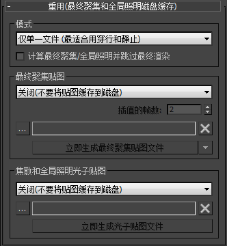

“重用(FG 和 GI 磁盘缓存)”卷展栏(mental ray 渲染器)
“重用”卷展栏聚集包含所有用于生成和使用最终聚集贴图 (FGM) 和光子贴图 (PMAP) 文件的控件,而且通过在最终聚集贴图文件之间插值,可减少或消除渲染动画的闪烁。
计算最终聚集和光子贴图解决方案常常需要大量的计算,因此在合适的时候,将解决方案缓存为单独的文件可节省大量渲染时间,特别是在重新渲染动画(例如,在调整摄影机后)时尤为如此。使用缓存的解决方案也可节省通过网络进行渲染时的时间;您可以一次生成这些缓存文件,并且网络上的所有计算机随后都可访问这些文件,因此这些计算机可专注于只渲染帧的工作。
对于 FGM 文件,您可以选择将所有最终聚集贴图点积累到单个文件中,或为各动画帧生成单独的文件。利用后一种方法,您可以在渲染时通过在贴图文件之间插值来减少动画闪烁。

界面
“模式”组
[模式下拉列表]
选择 3ds Max 生成缓存文件的方法。选项如下:
  • 仅单一文件(最适合用穿行和静止) 创建一个包含所有最终聚集贴图点的 FGM 文件,无论使用“立即生成最终聚集贴图文件”还是附带的允许您在当前范围内每 N 帧生成的下拉列表。在渲染静态图像时,或在渲染只有摄影机移动的动画时使用此方法。
    通常,使用此方法生成的单个 FGM 文件会明显大于使用“每个帧一个文件方法”文件创建的文件(请参见以下内容)。
  • 每个帧一个文件(最适合用于动画对象) 为每个动画帧创建单独的 FGM 文件。动画期间对象在场景中移动时使用此方法,可导致各帧的最终聚集解决方案都不相同。
    为了利用此方法达到最佳效果,请首先生成 FGM 文件,然后在渲染之前,选择“仅读取最终聚集点”选项并指定一个插值。
