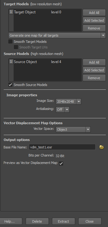

  7. 在 Mudbox 中的“Maps”菜单上,选择“Extract Texture Maps”“New Operation”“Vector Displacement”。
    将打开“Extract Texture Maps”对话框。
  8. 在“Extraction Options”部分中,选择“Target Object”作为“Target Model”,选择“Source Object”作为“Source Model”(在最高级别)(如果需要)。在某些情况下,这些是默认设置。
  9. 禁用“Smooth Target Models”复选框。
  10. 启用“Smooth Source Models”。
  11. 在“Image Properties”下,将“Image Size”设置为 2048x2048 或更高。
  12. 在“Vector Displacement Map Options”下,将“Vector Space”设置为“Object”。
  13. 在“Output Options”下,输入路径和文件名,文件扩展名为 .exr。或者,单击“Base File Name”字段旁边的文件夹按钮 (),将“另存为类型”设置为“OpenEXR”,输入文件名,然后单击“Save”。
  14. 在对话框底部,单击“Extract”。

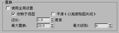

  17. 选择 Target Object,然后右键单击它并选择“对象属性”。在“对象属性”对话框中,单击“mental ray”选项卡,然后在“置换”组中进行以下设置:
    • 禁用“使用全局设置”。
    • 禁用“平滑”。
    • 将“边长”设置为 1.0。
    • 保留“最大值”。将以默认值置换;如果渲染时出现一条错误消息,请设置“最大值”。置换为错误消息中所指定的值并再次渲染。

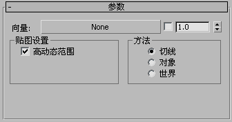

向量
设置并显示贴图用于置换的图像文件。单击该按钮,在“材质/贴图浏览器”中,选择“位图”,然后指定在 Mudbox 中生成的 EXR 文件。
与此设置相关联一个用来切换贴图和数值强度设置的复选框。默认值为 1.0,相当于 100%。
贴图设置:高动态范围
使用包含高动态范围数据(位于 EXR 文件中)的位图时,请确保该选项处于启用状态。由于 EXR 是当前唯一兼容的格式,因此“高动态范围”应始终处于启用状态。
方式
选择与用来在 Mudbox 中提取图像的“Vector Space”设置相匹配的选项。如果“Vector Space”设置为“Absolute Tangent”(“Relative Tangent”不受支持),请将“方法”设置为“切线”。如果“Vector Space”设置为“Object”或“World”,请选择等效的“方法”选项。
