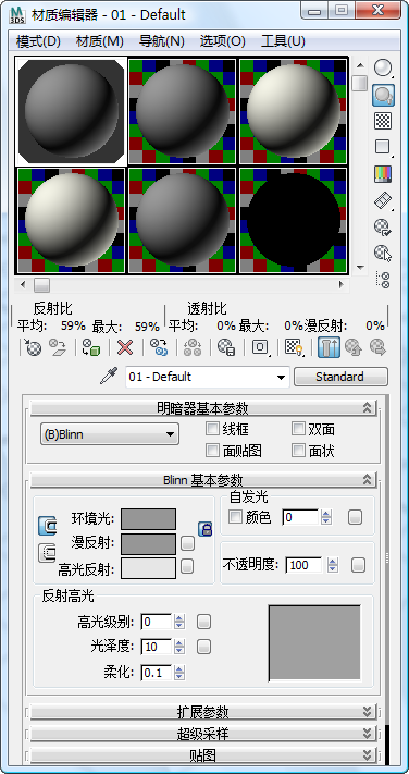

精简材质编辑器
精简材质编辑器是一个材质编辑器界面,它使用的对话框比 Slate 材质编辑器小。
通常,板岩界面在设计材质时功能更强大,而精简界面在只需应用已设计好的材质时更方便。

界面
“材质编辑器”界面由顶部的菜单栏、菜单栏下面的示例窗(球体)和示例窗底部和侧面的工具栏组成。有关描述这些界面元素主题的链接以及材质和贴图的概述,请参见本节末尾。
“材质编辑器”界面还包括多个卷展栏,其内容取决于活动的材质(单击材质的示例窗可使其处于活动状态)。每个卷展栏都包含标准控件,如下拉列表、复选框、带有微调器的数值字段和色样。
在很多情况下,控件有一个关联的(通常位于其右侧)贴图快捷按钮:这是一个小的空白的方形按钮,您可以单击它将贴图应用于该控件。如果已经将一个贴图指定给控件,则该按钮显示字母 M。大写的 M 表示已指定和启用对应贴图。小写的 m 表示已指定该贴图,但它处于非活动状态(禁用)。通过“贴图”卷展栏上的复选框,可以启用和禁用贴图(请参见此步骤及其后续步骤)。您也可以右键单击贴图的快捷按钮来访问复制和粘贴等功能(请参见复制和粘贴材质、贴图、位图和颜色)。
