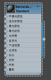

  1. 先从普通材质开始。
    采用默认材质的建筑
    单一标准材质的节点

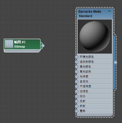

  2. 对材质的漫反射组件应用位图。
    为墙纹理铺设位图
    添加到活动视图的位图节点
    从位图节点的输出孔拖动会创建一个线框。
    将线框放在“漫反射颜色”输入孔会将该贴图应用于材质的漫反射颜色组件。

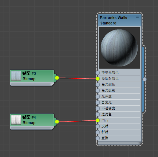

  5. 对材质的凹凸组件(凹凸贴图)应用贴图。
    用于向普通材质添加凹凸效果的贴图
    (这就是保存成黑白效果的那张图像。)
    添加至材质树的凹凸贴图
