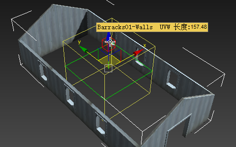

要使用操纵器控制宽度和长度,请执行以下操作:
  1. 在 “修改”面板上,在堆栈显示区域中选择“UVW 贴图”修改器。
    也可以转到修改器的“Gizmo”层级。
  2. 在主工具栏上,单击以打开 (“选择和操纵”)。

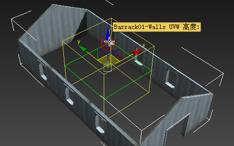

    绿色边沿“UVW 贴图”修改器的 Gizmo 的两侧显示。当鼠标移动到边上时,边将变为红色。
  3. 拖动 Gizmo 的一个边以调整宽度或长度。
    工具提示中显示新的宽度或长度值。
要使用操纵器控制垂直比例,请执行下列操作:
    也可以转到修改器的“Gizmo”层级。
    对于 3D 贴图类型,将在“UVW 贴图”修改器的 Gizmo 顶部显示一个绿色立方体。当鼠标移动到立方体上时,立方体将变为红色。
  3. 拖动立方体可以调整 Gizmo 的高度。
    工具提示在垂直尺寸中显示了新的平铺值。

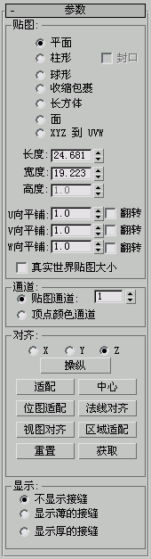

“参数”卷展栏
“贴图”组
确定所使用的贴图坐标的类型。通过贴图在几何上投影到对象上的方式以及投影与对象表面交互的方式,来区分不同种类的贴图。
注: 当“真实世界贴图大小”处于启用状态时,仅可使用“平面”、“柱形”、“球形”和“长方体”贴图类型。同样,如果其他选项(“收缩包裹”、“面”或“XYZ 到 UVW”)之一处于活动状态,则“真实世界贴图大小”不可用。
平面
从对象上的一个平面投影贴图,在某种程度上类似于投影幻灯片。
在需要贴图对象的一侧时,会使用平面投影。它还用于倾斜地在多个侧面贴图,以及用于贴图对称对象的两个侧面。
平面贴图投影
柱形
从圆柱体投影贴图,使用它包裹对象。位图接合处的缝是可见的,除非使用无缝贴图。圆柱形投影用于基本形状为圆柱形的对象。
圆柱形贴图投影
封口
对圆柱体封口应用平面贴图坐标。
注: 如果对象几何体的两端与侧面没有成正确角度,“封口”投影扩散到对象的侧面上。
球形
通过从球体投影贴图来包围对象。在球体顶部和底部,位图边与球体两极交汇处会看到缝和贴图奇点。球形投影用于基本形状为球形的对象。
球形贴图投影
收缩包裹
使用球形贴图,但是它会截去贴图的各个角,然后在一个单独极点将它们全部结合在一起,仅创建一个奇点。收缩包裹贴图用于隐藏贴图奇点。
收缩包裹投影
长方体
从长方体的六个侧面投影贴图。每个侧面投影为一个平面贴图,且表面上的效果取决于曲面法线。从其法线几乎与其每个面的法线平行的最接近长方体的表面贴图每个面。
长方体投影(显示在长方体和球体上)
面
对对象的每个面应用贴图副本。使用完整矩形贴图来贴图共享隐藏边的成对面。使用贴图的矩形部分贴图不带隐藏边的单个面。
面投影
XYZ 到 UVW
将 3D 程序坐标贴图到 UVW 坐标。这会将程序纹理贴到表面。如果表面被拉伸,3D 程序贴图也被拉伸。对于包含动画拓扑的对象,请结合程序纹理(如,细胞)使用此选项。
有关如何使用此选项的详细信息,请参见示例:要使用“XYZ 到 UVW”选项,请执行以下操作:。
提示: 如果在“材质编辑器”的“坐标”卷展栏中,将贴图的“源”设置为“显式贴图通道”。在材质和“UVW 贴图”修改器中使用相同贴图通道。
sticks已复制具有 3D 程序纹理的球体且副本被拉伸。
右:在对象上使用“XYZ 到 UVW”会贴上 3D 程序纹理并使其随曲面拉伸。
长度、宽度、高度
指定“UVW 贴图”gizmo 的尺寸。在应用修改器时,贴图图标的默认缩放由对象的最大尺寸定义。可以在 Gizmo 层级设置投影的动画。请注意有关这些微调器的下列事项:
  • 尺寸基于 Gizmo 的边界框。
    “高度”尺寸对于平面 gizmo 不适用:它没有深度。同样,“圆柱形”、“球形”和“收缩包裹”贴图的尺寸都显示它们的边界框而不是它们的半径。对于“面”贴图没有可用的尺寸:几何体上的每个面都包含完整的贴图。
  • 当加载在 Autodesk VIZ 或更早版本的 3ds Max 中创建的文件时,这三个尺寸根据贴图类型和尺寸设置为 1 或 2(这样可保持与先前版本文件的兼容性,在先前版本的文件中,Gizmo 的刻度不是统一的,以便可以调整它们的尺寸。)
    实际上,尺寸成为缩放因数而不是测量值。通过单击“拟合”或“重置”按钮可重置尺寸的值,这会丢失原来的非均匀缩放。
U 平铺、V 平铺、W 平铺
用于指定 UVW 贴图的尺寸以便平铺图像。这些是浮点值;可设置动画以便随时间移动贴图的平铺。
翻转
绕给定轴反转图像。
真实世界贴图大小
启用后,对应用于对象上的纹理贴图材质使用真实世界贴图。缩放值由位于应用材质的“坐标”卷展栏中的“使用真实世界比例”设置控制。(应同时禁用或启用“真实世界贴图大小”和“使用真实世界比例”。)在 3ds Max 中默认设置为禁用,在 3ds Max Design 中默认设置为启用。
启用时,“长度”、“宽度”、“高度”和“平铺”微调器不可用。
“通道”组
每个对象最多可拥有 99 个 UVW 贴图坐标通道;每个修改器各有一个。默认贴图通道(通过对象的创建参数中的“生成贴图坐标”切换)始终为通道 1。“UVW 贴图”修改器可为任何通道指定坐标。这样,在同一个面上可同时存在多组坐标。
注意: “UVW 贴图”修改器一次仅用于一个贴图通道。当更改通道时,3ds Max 会将当前编辑操作复制到新的通道,但不向您显示提示信息。要在不同的通道中应用不同的 UVW 贴图,请使用多个修改器(UVW 展开或“UVW 贴图”)。
如果在该通道中有来自另一个修改器的编辑操作,这些编辑操作可能会被覆盖。要确保保留您的编辑操作,请在更改通道前将其保存,如有必要再重新加载已保存的编辑操作。
贴图通道
设置贴图通道。“UVW 贴图”修改器默认为通道 1,因此贴图以默认方式工作,除非显式更改为其他通道。默认值为 1。范围为 1 至 99
如果指定一个不同的通道,请确保应当使用该贴图通道的对象材质中的所有贴图也都设置为该通道。
在修改器堆栈中可使用多个“UVW 贴图”修改器,每个修改器控制材质中不同贴图的贴图坐标。
可在 3ds Max 中的多处位置使用“贴图通道”设置,如下所示:
  • 生成贴图坐标大多数对象的创建参数中提供此复选框,在启用时会指定贴图通道 1。
  • “UVW 贴图”、“UVW 变换”和“UVW 展开”修改器这些修改器用于设置贴图通道 1 到 99,从而指定修改器将使用的 UVW 坐标。修改器堆栈可同时为任何面传递这些通道。
  • 材质编辑器通道指定可以在“材质编辑器”的贴图层级,在“坐标”卷展栏中指定贴图要使用的通道。“显式贴图通道”选项必须处于活动状态。
  • NURBS 曲面对象和子对象用于指定曲面使用的贴图通道。
顶点颜色通道
通过选择此选项,可将通道定义为顶点颜色通道。另外,确保将坐标卷展栏中的任何材质贴图匹配为“顶点颜色”,或者使用指定顶点颜色工具。
“对齐”组
X/Y/Z
选择其中之一,可翻转贴图 gizmo 的对齐。每项指定 Gizmo 的哪个轴与对象的局部 Z 轴对齐。
注: 这些选项与“U/V/W 平铺”微调器旁的“翻转”复选框不同。“对齐”选项按钮实际上翻转 Gizmo 的方向,而“翻转”复选框翻转指定贴图的方向。
操纵
启用时,gizmo 出现在能让您改变视口中的参数的对象上。当启用“真实世界贴图大小”时,仅可对“平面与长方体”类型贴图使用操纵。有关详细信息,请参见 UVW 贴图操纵器。
提示: 启用捕捉来精确调整贴图。
适配
将 gizmo 适配到对象的范围并使其居中,以使其锁定到对象的范围。在启用“真实世界贴图大小”时不可用。
